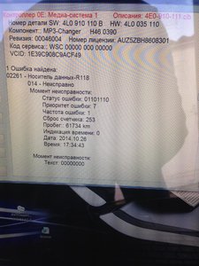

    Имеется нестираемая ошибка медиа-системы
    Может кто в курсе, что за пирог и с чем его есть?:shock:

    Была такая же ошибка -один из дисков читался через раз. Выкинул диск - нет ошибки.

    Спасибо, сегодня попробую вынуть все диски и стереть.

    Ошибка ушла после извлечения всех дисков и последующей перезагрузки ММI со стиркой вагом.
