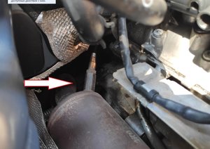

    Добрый день !!! Приобрел автомобиль Audi a4 b8 2008 год 1,8 (вариатор), через "Васю" выявил ошибки
    P1114 00 [096] — слишком большое внутреннее сопротивление, P2271 00 [101] — сигнал переобогащения смеси (бывает показывает и бедную смесь), чек горит (периодически загорается), на фото которое прикрепил я так понимаю после катализатора стоит проставка ? Собственно менять лямбду или капать куда дальше ? Есть еще ошибка P0299 00 [101] — выход из диапазона регулиров.(меньше нижн.предела) я так понимаю это клапан ? (75 или 249), и еще, а какой бензин лучше заливать ? (сейчас в баке 95 и 95 Drive), вопросы может быть и через чур, но это первый VAG в семье

    С ошибками по 2ми зонду :
    - проставку выкинуть и забыть как страшный сон
    - прошить эбу с отключением экологии
    - после этого смотреть параметры смеси
    По наддуву -разбираться с наддувом.

    День добрый !!! Приподниму тему, прошился, отключили лямду 2 (кто интересуется по дыму и запаху ну примерно как на Жигулях, прошили через OBD2, собственно как и читал авто 2008 года вроде без защиты итд, весь процесс минут 30), по осушениям ну может чуть чуть получше едет, вопрос, а шанс снять клапан 249 не разбирая морду авто есть ? (инструмент и все остальное иметься), планирую заменить свечи по ощущениям их наверное не меняли долго)))
