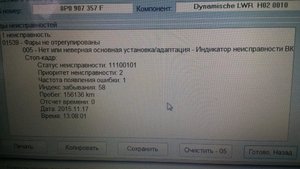

    АudiA6C62.7TDI 06г
    Привет всем . помогите с проблемой корректора фар. Снимал всю морду, после чего перестал работать корретор фар. Купил себе шнурок, но теперь не могу сбросить эту ошибку. Если вручную проделывать операцию по тестированию то они поднимаются опускаются. что делать ?

    АudiA6C62.7TDI 06г
    после покупки васи целый день посвятил изучению. (по корректору тема) ошибки как выше описано не удаляется. но вечером поехав в магазин увидел что он заработал. а ошибка так и висит. кто нибудь подскажет что может быть?

    Ден, у тебя же в ошибке все написано...
    Тачка думает что фары не отрегулированы :hi:, так решение -отрегулировать.
    Поиском бы давно прошелся "регулировка фар" и все сам сделал :hot:
    Вот:
    1. Подключаем VCDS.
    2. Включаем зажигание.
    3. Заходим в 55 контроллер (Корректор фар).
    4. Выбираем 02 - чтение ошибок; удаляем ошибки, выходим в предыдущее меню.
    5. Включаем ближний свет.
    6. Выбираем 03 - output tests. Нажимаем пуск - фары опустятся, не дожидаясь когда они перейдут в первоначальное состояние, нажимаем еще раз пуск, фары поднимутся, через некоторое время встанут в первоначальное положение (проверка исправности механизмов). Выходим в предыдущее меню.
    7. Качаем автомобиль по очереди на всех четырех колесах пару раз для точной установки датчиков, при не нагруженной массе.
    8. Выбираем функцию 04 - базовые установки; в группе вводим 001, ждем пока фары регулируются и обновляется информация в окне программы.
    9. Регулируем пучок света фар (двумя крутилками, ближе к центру - верх/низ, к краям - право/лево).
    10. Вводим в поле 002, при этом установка фар запоминается по умолчанию (ошибка удаляется), выходим в предыдущее меню.
    11. Проверяем еще раз ошибки 02 и удаляем их, если есть (05).
    Тебе можно сделать пункты 8, 10 и по необходимости 11, и ошибка исчезнет.
    Забыл конечно еще 1,2,3 пункты обязательны )))

    Федор 126 спасибо большое. вопрос решил.
