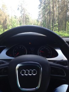

    Здравствуйте! кто-нибудь сталкивался с проблемой? загорелась лампочка ошибки катализатора, на сервисе сказали менять на новый смысла нет (т.к. стоит он порядка 70 т.р. + установка, а качество нашего бензина :down: его убьёт очень быстро)
    В Интернете прочитал, что можно катализатор просто вырезать и перепрошить мозги (вырезать 6000р, а перепрошить 8000р :confused: почему так дорого???)
    Ещё пишут, что можно вырезать и поставить пламегаситель (примерно 12000р) и далее либо перепрошивать опять за 8 либо ставить обманку (не знаю сколько стоит)
    :help: как лучше поступить? и лучше ли пламегаситель чем просто вырезание?
