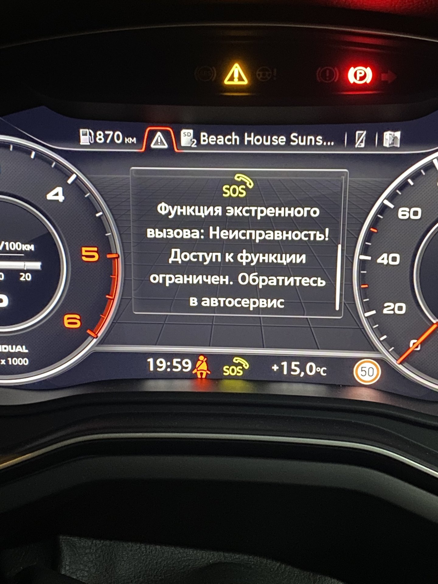

    Имеем Audi A4 B9 3,0tdi 2017 года. Появилась ошибка по функции экстренного вызова SOS. ODIS не может соединиться с блоком, как будто его нет. Не подскажете, где этот блок находится?

    поставил ODIS 6.1.0 тоже самое, не видит блок. Причем не видит не только SOS, но и блок ассистента дальнего свет и другие. Кроме кнопки SOS все работает и по диагностике проблем нет. Смотрел сегодня Лаунчем (AUDI V28.65), тоже не может соединиться. Искать более свежий софт? IMG_1653.jpg

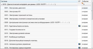

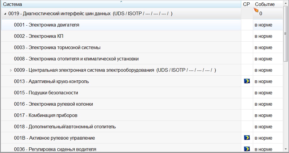

    Блок этот находится в гейте, в 19 блоке.

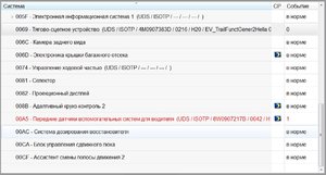

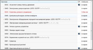

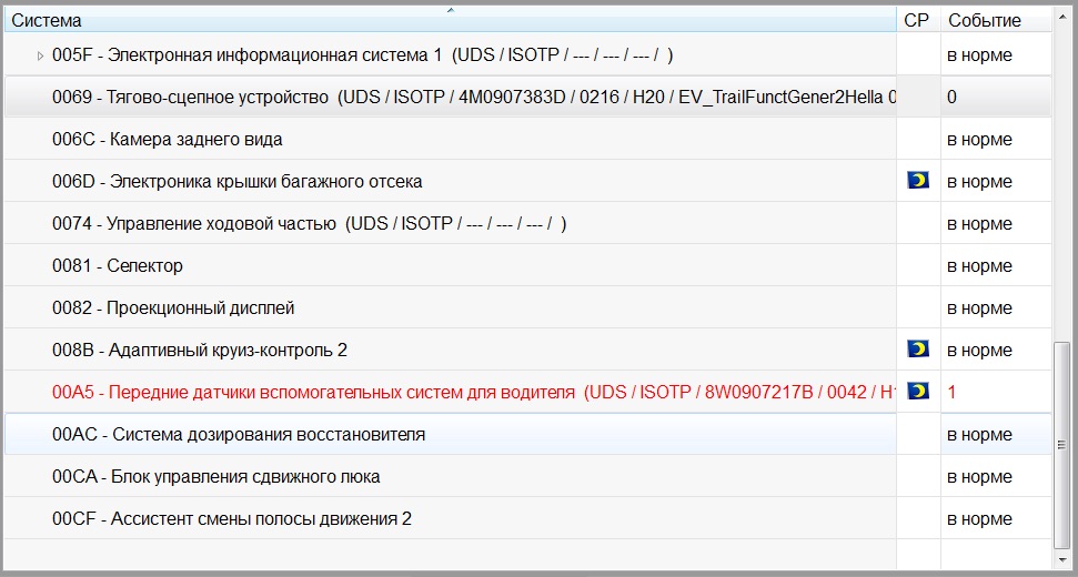

    Объясните мне пожалуйста, чайнику что делать. На панели приборов висит ошибка SOS, к блоку подключиться не могу. В приложении весь список блоков что есть:
  7. Melkon&Ratkov
    25 фев 2014
    8.692

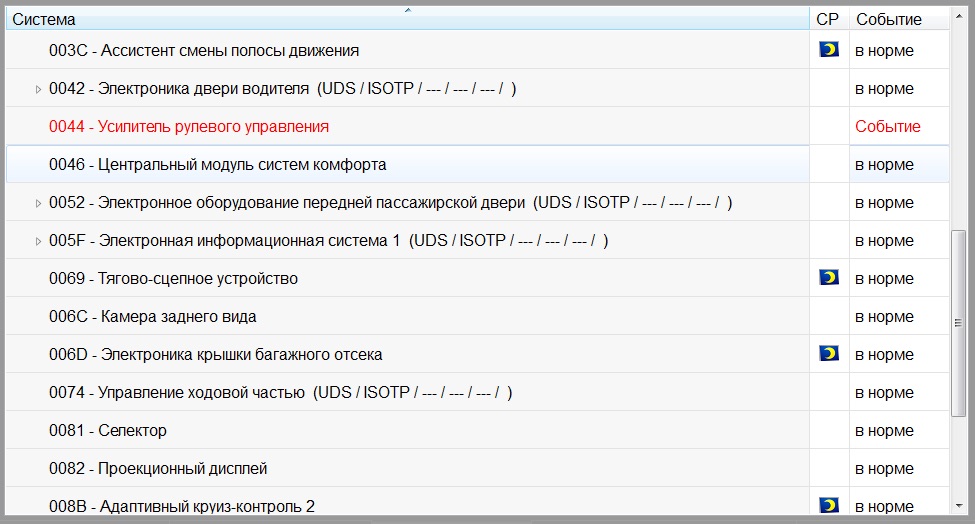

    19 блок опросите на неисправности . И все ошибки из красных блоков выложите . Там видимо какие то связанные блоки вешают эту систему .

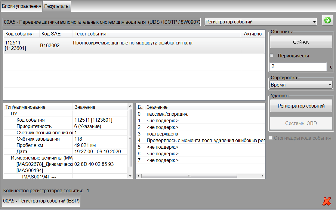

    в 19 блоке ошибок нет. В 0044 в регистре ошибок не было, хотя он был выделен красным. Я почистил регистр, больше ошибок не возникало. 00А5:
    можно как-то проверить?
  10. ioann
    ioann Старожил
    24 ноя 2009
    5.486
    Хотя там в норме. Невнимательно посмотрел.
