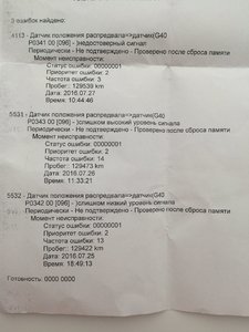

    Сегодня возникла такая проблема.
    Завел машину поработала пару секунд и загорелся ЕПЦ и горел. Раньше загорался на 1-2 секунды и тух.
    Решил заглушить машину-заглушил. Потом еле завелась, стартер крутил секунд 5-7 и схватил. Работала ровно как часы.
    НО! теперь загорелся чек и горит постоянно.
    Машина заводится без проблем и работает ровно.
    Сняли ошибки (фото прилагаю) Что делать не пойму??? то ли датчик менять на новый то ли еще куда копать?
    Цепь менял 22 000 км назад.
    Помогите советом
