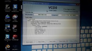

    Помогите, при оборотах больше 2000 машина подергивается 2-5 сек. (как будто заглохнет), загорается EPC и дальше едет, набирает обороты как ни в чем не бывало.
    После перезапуска ничего не загорается все в норме, пока обороты не поднимутся больше 2000! И ситуация повторяется, загорается EPC. Когда загорится EPC обороты плавно поднимаются от 0 до максимуму и двигатель работает ровно.
    Это происходит при движении авто и на парковке.

  12. АНДР-S-LINE
    АНДР-S-LINE Старожил
    18 дек 2012
    7.923
    Ямало-Ненецкий АО
    Q-3 FL Revo®
    #132 АНДР-S-LINE, 30 ноя 2015
  13. Kolay
    Kolay Новичок
    4 окт 2013
    15
    A4/B8 1.8 09г.
    Спасибо, спрошу
