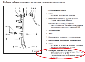

    Вроде можно проверить форсунки по шнурку. Ессно на неработающем двигателе.
    В твоем случае №32
    Если не щелкает, то проверить сопротивление
    ПС Возможно алгоритм проверки CDH отличается от описанного здесь( AGU, ARZ, ARX, ARM)
    Возможно, дело не в них. Причина может быть самая неожиданная, например маслоотделитель
