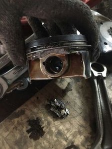

    Ребят, по этому же вопросу подскажите пожалуйста. Дилер померял компресиию 8,8/7,2/0/7,2. То есть в 3 цилиндре ее нет, в остальных пониженная. Сейчас в сервисе сняли гбц - сказали все норм, надо снимать двиг дальше мол поршень мог разрушиться. Кто сталкивался с подобным - как понять разводят меня или нет? Потому что это же не обьясняет падение компрессии в других цилиндрах? А то мне втюхивают капиталку двига с поршнями грм и всем прочим) Мог ли поршень разрушиться на таком пробеге?

    у брата в том году компрессия пропала тоже в одном горшке итог развалился поршень,повезло что без задиров . Пробег 120 примерно был на тот момент , но масло мотор хавал долго и компрессия была завышена . Под 100 ремонт встал.

    А они вообще связаны? Если в одном пропадает то в других тоже должна уменьшиться или как?

    не связаны , вскрытие всё покажет.

    Так это итоговый вердикт? Поршень развалился? Странно для пробега 77т.км.
    А масло ела? Поршневая уже обновлённая стояла?

    В общем от 3 поршня откололся кусочек отсюда потеря компрессии) В остальных цилиндрах как мне объяснили(не вспомню слово) короче поверхность видимо была частично сточена и поршень неплотно прилегал. Отсюда и потеря компресии видимо. Маслосъёмные эти в хорошем состоянии, что сказали удивительно. Цепь сказали еле держалась уже,но дело не в ней. Судя по всему хозяйка что-то в своё время с двиглом сотворила и видимо что-то подшаманила. Потому что говорят болты затянуты намертво а не с моментом. Извините если что-то неточно, с подобным сталкиваюсь впервые. Но это могло бы объяснить почему на 77к мотор не жрал масло. А по поводу цилиндров без компрессии сотрудники выразили мнение что в какой то момент двигатель поработал без масла. Может хозяйка прощелкада или ещё чего

    Похоже АСЦ прямо сказать не хочет, что видимо устраняли масложор по гарантии, отчего и масложора нет, и кольца хорошие. Только вот подсобрали абы как...
