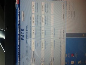

    Фото не могу чё то добавить(
    Показания 93 группы
    1.9KW. -0.4KW. 2.6KW. -1.1KW
  9. deir77
    deir77 Завсегдатай
    25 мар 2014
    810
    A6/C6 2.4 BDW 2008
    Вроде все гуд. Смотри клапан.

    Показания должны быть по нулям для идеала?
  11. deir77
    deir77 Завсегдатай
    25 мар 2014
    810
    A6/C6 2.4 BDW 2008
    Вот мои показания на новых цепях и справном клапане
