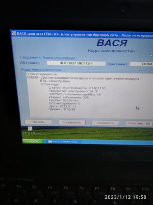

    Всем привет.прошу помощи в исправлении этих ошибок.с чего начать и где точно находится этот датчик на с7 рестайлинг?

    Предложил бы следующее:
    1. Отогреть (мойка, тёплый бокс) и зафиксировать состояние отказа после этого
    2. При сохранении отказа обследовать тракт приточного воздуха под капотом, со стороны пассажира на отсутствие льда, мусора- при наличии, прочистить
    3. Доступ к датчику на конкретно Вашей модели и порядок ремонта-замены содержится в Эльзе, которую, с учетом Ваших навыков, желательно поставить себе на комп. Источники есть на rutracker.org
    Как-то так мыслю, для начала) Удачи

    1 и 2 пункт отпадает.машина грелась в тёплом боксе.грязи мусора и льда нет на входе в печной тоннель .а с Эльзой вы правы,надо установить.но может пока у кого есть информация по этому датчику на с7?

    Там же, где на всех Ауди. На корпусе воздухопритока (размещен под пластиковым кожухом водоотводящего короба, под лобовым стеклом, справа по ходу движения).

    Спасибо.продул воздухом и ошибки пропали.
