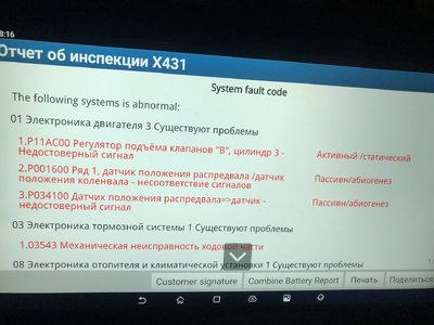

    Ауди Q 7 4L 4.2 FSI бензин
    Ну это да. Вот кстати на фото ошибки до замены вала. Но тогда горел чек.

    Интересный случай получается .. Но нужно не кидаться в замены , лучше развернуть двухканальный
    осциллограф и спокойно провести анализ
