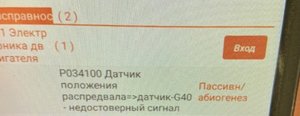

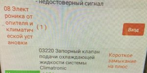

    Пару дней назад в стандартной утренней Питерской пробке обратил внимание на странный треск при разгоне и подергивание машины при езде. Так же почему-то не работала система Start-stop. Когда уже возвращался вечером домой, то треск стал еще сильнее и загорелся чек ДВС. Припарковался у дома, был сильный звук и пропуски, вот тут видео и фото прикладываю.
    Обратился к дилеру, выяснились ошибки:
    1) 03220 Запорный клапан охлаждающей жидкости системы Climatronic
    2) P034100 Датчик положения распредвала G40, недостоверный сигнал
    Сначала они сказали, что дело в цепи и надо менять ее, на другой день, что дело в магнитном клапане и в клапане фазовращателя (клапан системы охлаждения не обсуждал).
    Решил по рекомендации обратиться в специализированный WAG Service. Кстати, что удивительно, от дилера ехал в сервис при оборотах не более 2-2,5 тыс., ошибки и треска не было. В конце пути решил притопить, вылетела ошибка и появился звук.
    Там уже на другом оборудовании выскочили те же ошибки + еще какое-то значение было 15, а второе гуляло 10-11. Не смог сделать скрин сегодня.
    Цепь на 4 звене, еще говорят откатает тыс. 30.
    Дали заключение, что надо менять распредвал, а с ним сразу и цепь, и фазовращатели и т.д., короче в общей сложности с работами на 120 тыс.
    Я им сказал, что начнем с замены 2 клапанов фазовращателей (VAG 06L109257F) и 2 магнитных клапанов (INA 427003410). Тут по цене с работам 20 тыс. Товарищ на сервисе сказал, что это не поможет. Но судя по форуму да и всем статьям на подобную проблему, решение чаще всего в этом. Завтра проверим, отпишусь.
