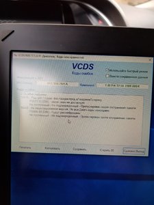

    У меня тоже есть проблема с плавающими оборотами, диагностика показала эту ошибку 20180413_171133.jpg там говорится о выпускных клапанах. Я поменял местами магниты, удалил ошибки и прехался, потом соединил Васю, вот что он показал 20180418_162540.jpg Здесь если пробить ошибку на сайте Ross-tech пишется о впускных клапанах, и троить тоже стало по другому, раньше троение была на холодную заводку (по утрам) теперь утром гладко, а на горячую бывает провал оборотов и типа троение.
    Завтра сниму магниты и клапана, надеюсь обойдусь только магнитом.
