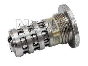

  14. Maxmss
    Maxmss Новичок
    9 окт 2016
    21
    Audi A4 B8 2.0 TFSI (180л.с.) CDNB 12/2008
    здравствуйте скажите пожалуйста у меня стоит клапан 06H109257C (без сеточки) , могу я заменить его на 06L109257F (с сеточкой, но у него тоньше кольцо )? A4 TFSI 2.0 2008 CDNB 180л.с? vin-WAUZZZ8K79N050527

  15. Maxmss
    Maxmss Новичок
    9 окт 2016
    21
    проверил, не вкручивается второй клапан( видимо шаг резьбы разный((.
    Теперь появился другой вопрос: как проверить состояние этого клапана и как проверить работоспособность магнита? (при подаче тока на клеммы магнита шток выдвигается, но очень легко заправляется обратно. Это нормально?)
