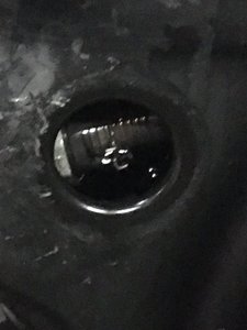

    А4 B8 рестайл 1.8CJEB 170 Multi. Пробег 62000
    Все симптомы - как у создателя темы. Дизеление на горячую.. на холодную нет. Иногда дизеление переменчивое. Привез к мотористу (не ОД) - заключение - надо менять цепь, механизмы натяжения и выпускной распредвал, так как звездочка идет в сборе с распредвалом. читая тему я понял, что возможной причиной может быть клапан управления. но речь тут шла о ВПУСКНОМ распредвале или его клапане.
    Цепь он приговорил по этой картинке и вообще сказал, что подозрение на неправильную эксплуатацию. Никто не может подсказать - нормально ли это для пробега в 62000? очень интересно.. может не правильная эксплуатация и езда на холодную привела к этому? Знакомый судебный автоэксперт сказал, что сталкивался с растянутой цепью на трехмесячной А6. Цепи тянутся сейчас как трусы - кстати не только это касается АУДИ.

    Не уйдет, цепь в порядке, 4-5 зубьев - это норма для пробега.
    Напиши в лс, объясню в чем проблема.

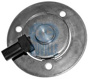

    читаю-читаю и хочу понять речь об этом клапане?
    у меня так же есть цокоющий звук, можно ли отключать этот клапан при работающем двигателе?
    и если при отключении клапана цокоющий звук пропадет то нужна замена этого клапана?
    вчера его снимал в центре шток то входит то выходит если ворочать это норма?

    Норма.

    на третьем поколении цепи ходят..натяжитель той же конструкции, при появлении ошибок в первую очередь нужно выкрутить клапана разобрать и осмотреть,неисправный видно сразу...

    Пишу свой отчет по ремонту. Дело было таки не в распредвале, а в механических клапанах (называются клапана управления). Один из них развалился. Ремонт мог получится копеечный, но на радостях поменял цепь со всеми ништяками, радиатор, который потек, свечи, и все равно получилась довольно крупная сумма. До этой ауди у меня был лексус рх 350 и там все стоило дешевле. это так, для сравнения.
