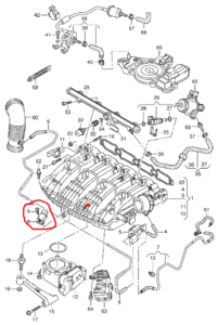

    1.171
    Audi Q5
    снимите разьем с датчика давления еклмн)))и посмотрите как изменится работа двигателя,потом отпишитесь
