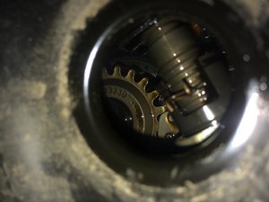

    Вот фото. Не понял что считать)

    Хватит меряться пиписьками) скажите мне уже по моему фото что видно? На сколько там вылезло?

    По натяжителю нового образца сегодня не отвечу, от чего начинать считать риски, завтра могу сказать

    нормально все у вас с цепью....диагносты то есть адекватные у вас в городе??

    цепь не вытянута. проверяйте другие варианты-датчик, проводка датчик.

    Правильно я понимаю, что у меня вылезло на 2 зубца?
    По поводу цепи отлично!) С ошибкой будем разбираться. Ошибку в субботу скинули, пока не загорелась. Правда один раз старт-стоп все-таки написал, что отказывается работать. Сейчас все штатно.
    Но тогда непонятно что стучит то? Почему мотор дизелит? Кстати разъем с датчика вакуума снимали (как тут советовали) - ничего не менялось.

    полагаю вы приплыли к замене впускного вала с фазовращателем, дизеление связано с его неисправностью...Старт-стоп у меня тоже отказывается работать

    Да. Натяжитель вышел на две канавки.
    Ошибку удалили и она уже не актуальная и не сохраненная?
    Видео дизеления сможете сделать и выложить?

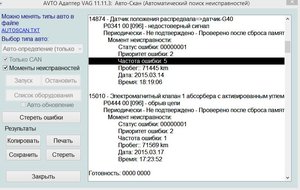

    Вот ошибки по двигателю.
    По датчику р/вала все-таки проявляется, но джеки чан пока не горит.
    А вот Электромагнитному клапану - я подозреваю, что мы не с того датчика снимали разъем (надо было с датчика давления)?
    Звук записать не удалось... Двигатель работает на удивление ровно)) В течение дня поймаю звук и выложу.
