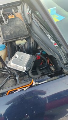

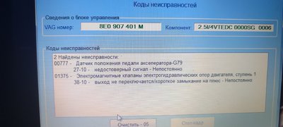

    А ларчик просто открывался. Дрался с этой темой долго, снимаем резинку, пластик,открывает корпус ЭБУ, снимаем там все. Там есть фишка(белая) она отвечает за связь Педаль- Мозги, ее заливает водой ,если дринажи не забиты,тогда меняем прокладку, номер прокладки на фото ,это прокладка между кузовом и корпусом ЭБУ. Она пропускает воду,и вода четко капает на фишку,теребишь фишку и все работает. И педаль менять не надо. А то только стекло помоешь дворником,сразу стоишь ждешь когда просохнет)
