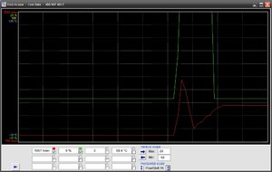

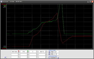

    Возникла следующая проблема: следуя по трассе с небольшой скоростью, машина вдруг начала плавное замедление, я понял, что она не реагирует на "педаль газа".
    Подробности:
    Заглушив и запустив снова двигатель он работает нормально на оборотах ХХ. После нажатия на педаль, обороты на мгновение возрастают, потом падают снова до холостых, затем плавно поднимаются до примерно 1100 об/мин.
    Дотянув в таком режиме до дома, и просканив машинку VAG-COMом была обнаружена ошибка:
    Номер Контроллера: 4B0 907 401 E
    Компонент и/или версия: 2.5l/4VT EDC G00AG D41
    Кодирование: 01001
    Код Сервиса: WSC 02325
    1 Неисправности:
    00777 - Датчик положения педали акселератора-G79
    27-10 - недостоверный сигнал - Спорадическая
    После стирания вновь не появляется до повторного нажатия на педаль.
    Возникает при нажатии на педаль на 10% (1740 об/мин)
    Подробнее можно посмотреть на вложенных скриншотах с Vag-scope
    В АКПП приходит та же ошибка от блока упр. двиг.
    Добавлю, что подобное уже было несколько дней назад, но после 2-3 циклов остановки/запуска двигателя проблема "самоликвидировалась". Диагностику тогда не производил.
      136,1 КБ
      4.606
      162,5 КБ
      1.226

    C этим не согласен т.к. (забыл заранее сказать) показания в разделе измерений VagCom относительно этого датчика вполне адекватные (throtle position) - плавно от 0% до 100%
    собственно, это видно на вложенном графике (зеленым цветом)

    я по вагскопу плохо вижу, но почему рывками поднимается значение?
  9. maxgamlet
    maxgamlet Новичок
    6 дек 2007
    38
    AUDI A6(C5) 2,5TDI(AFB) 1998 г.р. АКПП-5-ступ-типтр.
    Это моя кривая нога так "плавно" нажимает на педаль )))
    До 10% порога обороты нарастают ровно, после сразу падают, как будто я бросил педаль (на графике видно, что продолжаю нажимать, просто верхний предел графика всего 20% - выставил для наглядности)

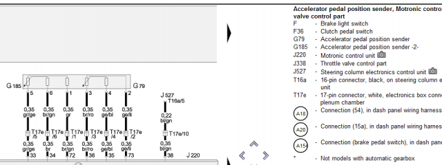

    Если я не путаю, то у педали акселератора (как и других электронных педалей) два датчика, измеряющие ход педали. Если один из них накрывается, то показания с датчиков разные и мозги уже никому не верят.
    Кроме G79 там есть еще G183.
  14. michфуд
    michфуд Старожил
    12 окт 2005
    15.243
    A4 8E 2,0 01
    #14 michфуд, 6 апр 2010
    G185 тогда уж.
    да - они дублируют друг друга и находятся в одном корпусе
