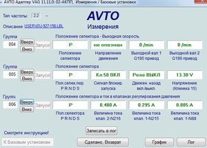

    Датчик участвует в системе курсовой устойчивости. Смотри у себя при прямолинейной езде должны быть одинаковые показания в 4 группе в 3 и 4 поле.
