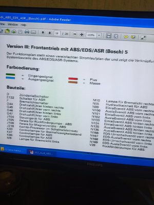

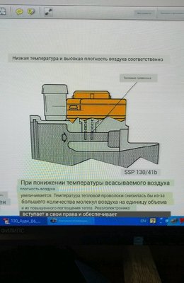

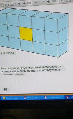

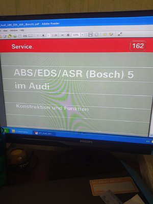

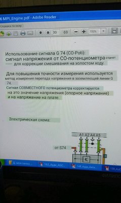

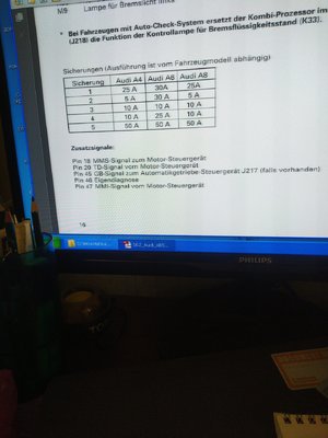

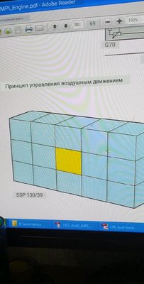

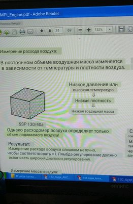

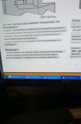

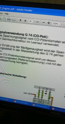

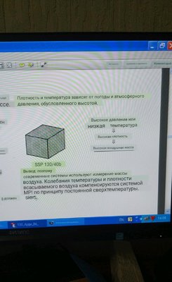

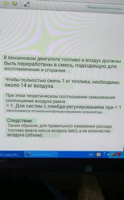

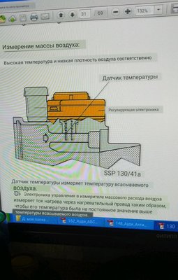

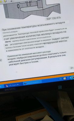

    Опять не правильно! У меня складывается впечатление что ты не не внимательно читаешь,.а не понимаешь о чем немцы пишут. При чем здесь потенциометр? Я сейчас перевод прикреплю, а ты снова почитай. А они пишут что по этому пину даётся результат с расходомера по то есть нагрузка. И пишут как делается замер и как выдаётся результат.

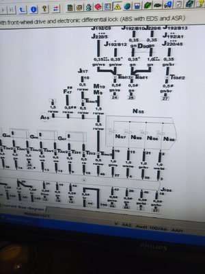

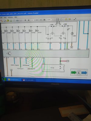

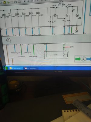

    Это со стороны двигателя, а завтра выложу со стороны АВС

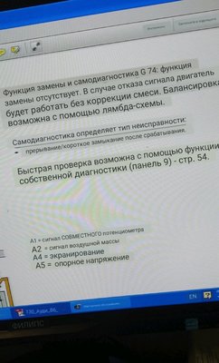

    Болезный, вы знаете разницу между двумя поколениями ААН 2.8 и что для Audi A6C4 SSP_130 неактуальна, она для А100С4, а у ТС как раз А6С4. За что отвечает pin A1 в блоке 8A0906266E? Если скажешь, то я тебя прощу))). Для особо, крайне одаренных от природы... ДМРВ в блоке 8A0906266E имеет три пина, а в SSP_130 четыре пина. Что делать, как быть?
    И так и да, если обратиться к стр.30 мурзилки SSP_130, то получим перевод: "Использование сигнала G 74 (потенциометр CO): Сигнал напряжения с потенциометра СО используется для коррекции смеси на холостом ходу."
    Но со слов ТС проблема в максимальной тяге и свечении лампа ASR.
    Разрыв шаблона, параллельная вселенная... Хелла то тут при чем? У АВС 2.6 никогда не было системы регулирования ASR:facepalm:
    Может вас к дохтору, как Петровича?

    Это версия актуальна?

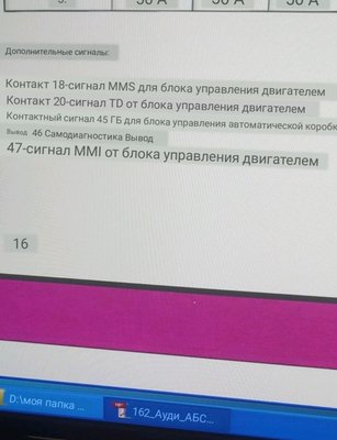

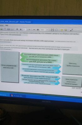

    Чего, кто с тобой собирается обсуждать блоки управления ? ещё чего!
    Что тебе ещё то надо, я тебе сегодня всё уже отправил. Хочешь что бы разжевали , хорошо разжую: по пину А1 блок управления 8А0906266Е получает информацию от блока ABS о номинальном ( расчётном) крутящем моменте т.е. какие должны быть обороты сейчас, для согласования с информацией от том какой сейчас крутящий момент. По пину С9 блок упрвления даёт информацию о том какой сейчас крутящий момент , для согласования с информацией о том какой должен быть крутящий момент.
