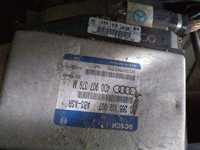

    ЭБУ 8A0906266E
    АБС
    Дмрв с Индексом B 3 контактный!

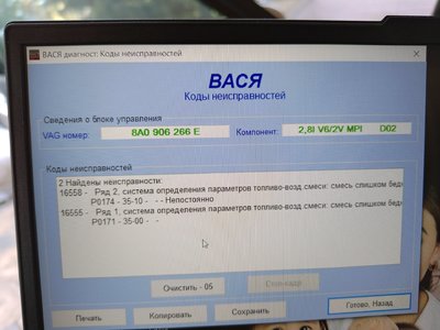

    18
    Вот опять пишет

    первую страничку скинь где кодировка двигателя
