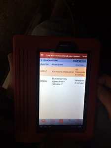

    Ауди а6 с5 2.4 акпп 5hp19. ошибка акпп 00652, подскажите причину и что делать.

    Ведет то себя как и при каких обстоятельствах вылазиет

    При переключении со 2 на 3 и с 3 на 4 перегазовки, но при это каких-либо толчков и ударов нет. Переключает отлично.

    Ошибку сбрасывали, но проезжаю метров 300 и треть появляется.

    ну лягушку махнуть труда не много. А вот при таких симптомах в поддон глянуть краеведу какому нить стоит. А то вы тут долго переписываться будете.

    Самое интересное, что лягушку поменяли, а ошибка осталось. А поддон скидывали и говорят стружки нет, масло хорошее и гарью не воняет.

    Тока перегазовки а перключает отлично. )) На этом думаю мои идеи закончились, раз все у вас хорошо.
