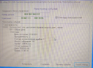

    Вчера приборка выдала аналогичное сообщение: Advanced key defective! Use ignition key.
    Посмотрел ошибки Васей, нашел следующие:
    3 Найдены неисправности:
    03285 - Датчик касания наружной ручки передней левой двери
    008 - Недостоверный сигнал - Непостоянно
    Стоп-кадр:
    Статус неисправности: 00101000
    Приоритет неисправности: 2
    Частота появления ошибки: 34
    Индекс забывания: 34
    Пробег: 44497 km
    Отсчет времени: 0
    Дата: 2016.02.06
    Время: 20:36:51
    007 - Замыкание на массу - Непостоянно
    Стоп-кадр:
    Статус неисправности: 00100111
    Частота появления ошибки: 4
    Индекс забывания: 0
    Пробег: 45318 km
    Отсчет времени: 0
    Дата: 2016.02.20
    Время: 21:56:31
    03283 - Антенна сист. упр. доступом и правом запуска двиг.; левая
    Стоп-кадр:
    Статус неисправности: 01100111
    Частота появления ошибки: 1
    Индекс забывания: 247
    Пробег: 47005 km
    Отсчет времени: 0
    Дата: 2016.03.28
    Прошу вашей помощи. Куда копать?

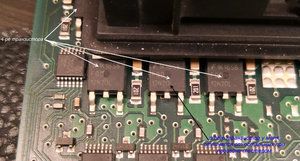

    Все, как Вы и говорили. Антенна оказалась не при чем. Весь вопрос в схемотехнике БУ раннего (2008) года выпуска. Ситуацию поправил - все заработало.

    Похожая проблема. Уже все что мог сделать самостоятельно, сделал. Но кейлес и запуск не работают.
    Машина ауди а5 2009 гв. Поменял один транзистор в блоке комфорта. прозванивался во все стороны, видимо пробит был.
    Сейчас транзисторы показывают одинаковые значения +/-.
    но ошибка все равно висит. Подскажите, куда еще стоит капнУть?

    Хотел узнать чем све закончилось? у меня такая же ошибка куда копать? Блок снимал транзисторы прозванивал все показания на всех одинаковые.

    7
    Не хватало одной антенны в задней левой двери. Когда ее поставил, все заработало.
