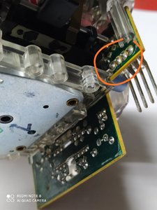

    A 100 4B 1.8 88г.
    Разбери приборку. Вытащи спидометр с платы, увидишь 4 вывода. Где они в плате спидометра сидят, пропаять надо и основную плату, куда эти выводы вставляются то же пропаять надо.

    A 100 4B 1.8 88г.
    #76 MCIRI, 22 янв 2020
    Здесь надо пропаять и на основной плате.

    ауди 100 2,3 1991 инвент 2.0 : 100 2,8 мт.
    за фото огромное спасибо..надо паяльник теперь поменьше прикупить..)
