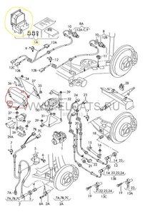

    Блок новый покупал или ремонтировал? Если новый то ЭКЗИСТ в каталоге два номера дает Bosh 0 265 109 426 и 0 265 109 462 но эти позиции указаны в каталоге на другую запчасть (см рисунок поз.25) а блок идет под номером 1А (выделено желтым) - в чем прикол, объясните. Т.е. еще один блок управления ESP есть или это другое?
  16. himik1
    himik1 Участник форума
    29 июл 2010
    348
    АLT был,XL3.0 стал
    Блок покупал Б.У., новый стоит немерено. Номер на своем посмотри и пробей.

    Это понятно по парт номеру прохлопаю. Второй блок для чего? И где находится?
