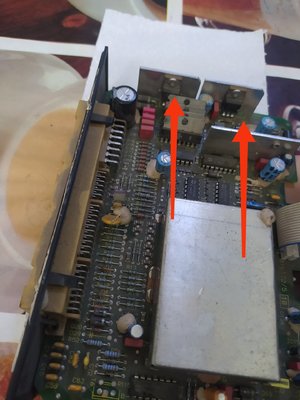

    Увы, я не знаю какую деталь на схеме вы называете усилителем. Но я знаю в схеме есть стабилизаторы.
    Когда клима перестаёт управлять моторчиками, я нахожу сгоревший стабилизатор l4940v85 ( внешне похоже на транзистор)покупаю в магазине кренку 7808 меняю их и климат начинает управлять моторчиками
    Правда я всегда считал что если стабилизаторы на 8 вольт то и на моторчиках будет 8 вольт. Я ошибался. Вчера на столе собрал схему, на моторчики подаётся 6.8 вольт
  6. Woffka
    Woffka Старожил
    9 апр 2011
    12.821
    Казахстан
    A80 B4 ABT 2.0 92г
    На твоём фото их отлично видно - целых 4 штуки перед левым стабом.
    В этом нет ничего удивительного - на любом транзисторном переходе напряжение падает в зависимости от свойств транзистора.
    А что касаемо управления моторчиком микросхемой - так та же TLE4202 применялась ещё в моноджетронике.
    И как известно, меняется она на два УНЧ TDA2003...

    Ну и причем здесь усилители, если при проблемах с моторчиками летят стабилизаторы.

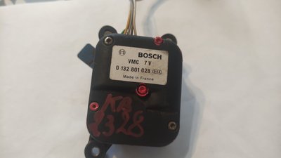

    А как ты думаешь, усилители эти от чего питаются? ))

    У меня на руках климат-контроль с одним не работающим каналом основной заслонки, вы мне предложите менять стабилизатор или выходную микросхему данного канала?
  11. Woffka
    Woffka Старожил
    9 апр 2011
    12.821
    Казахстан
    A80 B4 ABT 2.0 92г
    У него, кстати, выходное напряжение 8,5 Вольта.
    Но это так, для справки. И для размышлений. ))
  12. Woffka
    Woffka Старожил
    9 апр 2011
    12.821
    Казахстан
    A80 B4 ABT 2.0 92г
    А в чём проблема замерить напряжение на выходе стабов?
    Выход там - правая нога...

    А на кой его мерять? Если бы все каналы не работали, то был бы смысл.
  14. Woffka
    Woffka Старожил
    9 апр 2011
    12.821
    Казахстан
    A80 B4 ABT 2.0 92г
    Тоже верно.
    Правда, я сейчас не помню разводку платы - возможно, там стоит один стаб на две микрухи... Тогда бы не работали минимум два канала.

    Такое не встречал. Обычно если не работают, то все.
    Хорошо завтра пошарюсь по схеме.
  16. knyazevpit
    knyazevpit Старожил
    13 июн 2012
    5.146
    Коми респ.
    А6C4 2,6Q АКПП 97г.
    Возможно на двух стабилизаторах собрано двуполярное питание для мостовой схемы питания электромоторов :shock:

    Это я то же посмотрел .
    Но ставлю я 7808 и работает

    IMG20221226001114.jpg Прикольно... Посмотрел на просвет плату, и три канала имеют общее питание, а четвертый отдельное :blink:
    Питание ОУ идет по 4 и 5 pin, а нижняя ОУ питается отдельно:
  19. Woffka
    Woffka Старожил
    9 апр 2011
    12.821
    Казахстан
    A80 B4 ABT 2.0 92г
    Тогда один из стабов был бы 7908.
    Но это уже не актуально в связи с новым фото. ))
    Видимо, один стаб не тянет четыре канала, поэтому поставили два.
    Впрочем, та отдельная микруха может выполнять другую функцию, не обязательно выход каналов.
