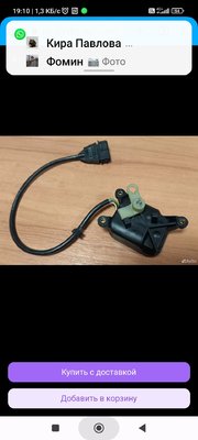

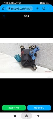

    Итак, ломал голову ломал и вот что выясняется. Что на А4Б5 стоит такой же привод, только разные рычаги. Вот номер по бошу 0132801028. За наш блок новый ломят 20 тыс, переговорил с ребятами из экзиста, их в России просто нет, за бу барыги ломят дикие цены, а вот А4х полно и за 1000-1500 можно найти, плюс можно найти блок новее нашего. Жду когда приедет, буду переставлять рычаг пробовать. Если выйдет то все наши блоки можно будет менять на эти.

  2. mr.Anderson
    mr.Anderson Живу я здесь
    1 апр 2008
    2.496
    Audi A6 C4, 2.6
    Наш блок
  3. mr.Anderson
    1 апр 2008
    2.496
    Audi A6 C4, 2.6
    А4 блок
  4. MCIRI

  5. MCIRI
    MCIRI Живу я здесь
    21 янв 2009
    2.873
    Аргентина
    A 100 4B 1.8 88г.
    Головная боль!!???!
    Можно поставить с регулировки заслонок( которые с голубым и красным разьемом). На эти то же, дикие цены? Коллектор почистил и ещё сто лет будет работать.
  6. knyazevpit
    knyazevpit Старожил
    13 июн 2012
    5.146
    Коми респ.
    А6C4 2,6Q АКПП 97г.
    Блок от А4 не подойдет, если ты не в курсе.

  10. MCIRI
    MCIRI Живу я здесь
    21 янв 2009
    2.873
    Аргентина
    A 100 4B 1.8 88г.
    Это на картинке они похоже, а на самом деле всё разное там. На А4 он работает - бжик и всё заслонка на месте
    А на А6С4 блок рабо́тает - жи.жи.жи.жи. Вот и подумай почему так.
  11. MCIRI
    MCIRI Живу я здесь
    21 янв 2009
    2.873
    Аргентина
    A 100 4B 1.8 88г.
    Я что хочу сказать, вы когда добирались до мотора, крышку у блока откручивали крестовой отвёрткой или звёздочка?
  12. mr.Anderson
    1 апр 2008
    2.496
    Audi A6 C4, 2.6
    #32 mr.Anderson, 23 дек 2022
    Наверное потому что питание и сигналы ему даёт блок климата передает, поэкспериментирую, результат выложу обязательно в этой теме

  16. MCIRI
    MCIRI Живу я здесь
    21 янв 2009
    2.873
    Аргентина
    A 100 4B 1.8 88г.
    Попробую объяснить что будет, если поставить
    блок от А4. В А4 получается очень мощные моторы на 12 вольт. И сигнал на управление мотором, получается кратковременный. На А6С4 сигнал 8 вольт и длительный. После перво́го эксперимента, интересно транзистор выдержит в блоке климы?[/QUOTE]

  19. knyazevpit
    knyazevpit Старожил
    13 июн 2012
    5.146
    Коми респ.
    А6C4 2,6Q АКПП 97г.
    #39 knyazevpit, 23 дек 2022
    Увы, там не транзисторы, питание моторов осуществляется двумя операционными усилителями включенных по мостовой схеме. Используется TCA2465 на каждый канал управления.
    Да и напряжение питания двигателя скорее всего 5V из-за мостовой схемы включения усилителей, и двигатель используется на 6V
