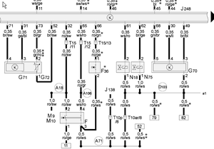

    Господа, а помойму согласно схемам, концевик х.х. F60 на газульке, завязан на датчик давления наддува G71 - общая масса.
    Оключите ко датчик давления...

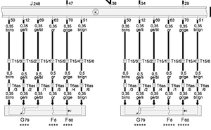

    Так непонятно,какая схема.Я взял наугад 2001 год,двигатель 1.4 .Там два потенциометра G187 и G79,с абсолютно одинаковым подключением - три конца в ЭБУ (+,-,съем сигнала).

    Браза,а где ты нашел общую массу?В Эльзе не вижу.

    А это откуда схема?
    Через шину D5, см. схемы, приведенные выше. Потому как
    ,это idling switch F60.
    Вроде не запуталсо... :rotate:

    Ответ: Ошибка 18047 VagCom датчик акселератора
    Это я уже запутался.Ошибка в формате с 2000 модельного года,но схема (первая,которую я выложил) до 2000 года.Следующая схема 2000 года,похоже,не подходит.Машина из Литвы.а там могут быть разные странные вещи.

    Поставил себе Ельзу, а то беседуем, как слепой с глухим. Сергей, схемки не подошли, но уже нашел правильные. Концевик педали действительно на G71 выходит. Тока, что мне теперь с этого? Как мне проверить в нем была проблема или нет? Машина как-будто стала лучше тянуть... Или я долго на ней не ездил :rotate:?

    В том-то и дело,что они есть.Машина по ВИНу (Y) 2000 модельного года.Ошибка 18047 тоже 2000 года.Первая схема 1999 модельного года,она и подходит (концевик ЭБУ на пины 12 и 25).Вторые две схемы 2000 модельного года,они не подходят.Полная путаница.
