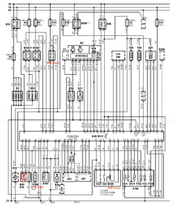

  14. serguei
    serguei Живу я здесь
    10 июн 2007
    2.333
    Калининградская обл.
    A6 C7 3.0 TDI
    #14 serguei, 14 мар 2008
    Ответ: Ошибка 18047 VagCom датчик акселератора
    Причина налицо.Окно 3 первая цифра если 1,это увеличение ХХ при включении кондиционера,пока не обращай внимания.Вторая цифра положение концевика ХХ,1 это замкнут.То есть,ты жмешь педаль,ЭБУ видит процент ее открытия,а концевик остается в положении ХХ.Вечный ХХ можно сказать:nod:Вот и пишется ошибка "Недостоверный сигнал".Смотри фрагмент схемы - при нажатии педали концевик (ножки 1 и 6 разъема потенциометра) должен перейти в другое состояние (разомкнуться или замкнуться,не помню).На схеме не показано,но на более старых машинах не напрямую,а через резистор 1 кОм.Если на потенциометре размыкается,проверь на пинах 8 и 25 ЭБУ.
    F8 концевик ХХ,F60 кик-даун,G79 потенциометр.
      56,4 КБ
      1.670
    1 человеку нравится это.

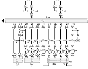

  15. den-den
    den-den Bad e-mail
    13 мар 2008
    11
    Audi A4 Avant/B5 1.9 TDI AFN 1999
    И так, краткий отчет по прошедшему дню в гараже. Схемка, Сергей, немного другая, к моей не подошла, но Авто Дата помогла. Концевик на моем потенциометре висит на проводах 6 и 4 - состояние по умолчанию замкнутое. Проверили - работает. На моем ЭБУ концевик выходит на пины 12 и 25. Проверили - работает. Аналогично был проверен потенциометр. Он висит на 1 и 3 проводе и выходит на 23 и 24 пины ЭБУ. 2 провод используется для кик-даун и выходит на 11 пин ЭБУ (у меня механика, так что проходим мимо). Проводка от педали до мозгов ОК. Вскрываю мозги. Все сухо и красиво. Прозвонил контакты от штекеров до самой платы - все ОК. Остались сами мозги..... Я так думал.... Расстройству нет предела....
    Решил проверит коннекторы компа на массу. По Авто Дате масса должна прощупываться только на 1 и 28 пине. Прошелся по всем. Пискнул 20 - пищать не должен. Снова сунулся в Авто Дату, пин 9 и 20 выходят на датчик педали тормоза!!! Снимаем старый датчик, втыкаем новый - 20 пин не пищит!!! Ставим мозги на место, подключаем вилку, ВагКом, стираем ошибки, 01-002-go.... крутим потенциометр, окошко 3...... 000!!! Машина держит обороты!!! Читаем ошибки - чисто!!! Все вырубаем, выдергиваем датчик тормоза ваще. Снова запускаемся, смотрим 002, крутим потенциометр, 3 окошко - 110!!! Машина сваливается в safe mode, ошибка 18047 (смотрим выше). Таки вот. Педальный блок это уже завтра, а датчик тормоза гвоздем на стену! Да, и чувство удовлетворенности :D :rock:. Пока все не собрал тему не закрываю.
    Сергей, огромное спасибо за наводки! С меня :beer:. Бываю в Калининграде, можем пересечься :).

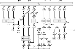

  17. den-den
    den-den Bad e-mail
    13 мар 2008
    11
    :unhappy: рано Филька радоваться вздумал. Ситуация все таки вылезла на датчике тормоза (хотя может там и дальше куда идет?). Если педаль тормоза выжата (датчик разомкнут) ВагКом вытирает ошибку и машинка может ехать, нажатие педали газа в safe mode не выкидывает. Но стоит только педаль тормоза отпустит (датчик замкнулся) при нажатии на газ машина падает в safe mode и ВагКом не может вытереть ошибку 18047, т.е. она постоянно появляется. Ставились 2 разных датчика тормоза - диагноз одинаковый. Там по схеме дальше на датчик сцепления выходим, но и его меняли. Не помогает. Куда копать? Я в схемах не очень силен. С АвтоДаты попробую прицепить.
  18. serguei
    10 июн 2007
    2.333
    A6 C7 3.0 TDI
    Вот схема из Эльзы по указанной тобой машине.Если не подойдет,машина неправильная - собранная из частей или еще что-нибудь.В Автодате косяков немало.F ивыключатель тормозов,F36 сцепления.На пин 3 F и пин 2 F36 приходит плюс с термопредохранителя S102 15А,на пин1 F с предохранителя S13 10А.Проверь наличие напряжений и приход (отключение) их на ЭБУ.
      51,9 КБ
      827
