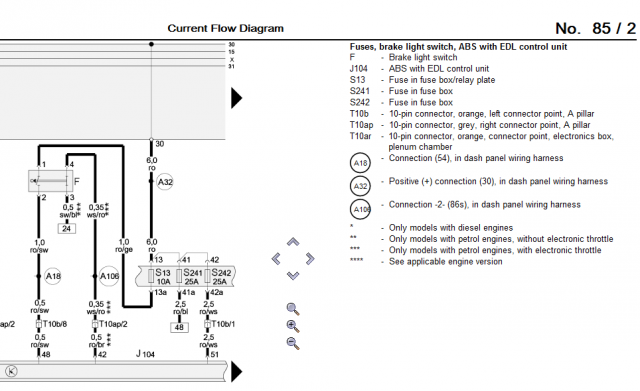

    А как ты это из схемы понял? или это просто из опыта??? Просто я хочу не перемычку делать, а найти все таки причину этой поломки. Либо заменить все, ну а скорее просто зачистить или переобжать.

    И из схемы (ELSA есть), и из опыта, правда, по другим машинам (Land Rover)
    Попробуй, подай плюс на 3 ногу. Если все нормально станет, займись поиском обрыва.

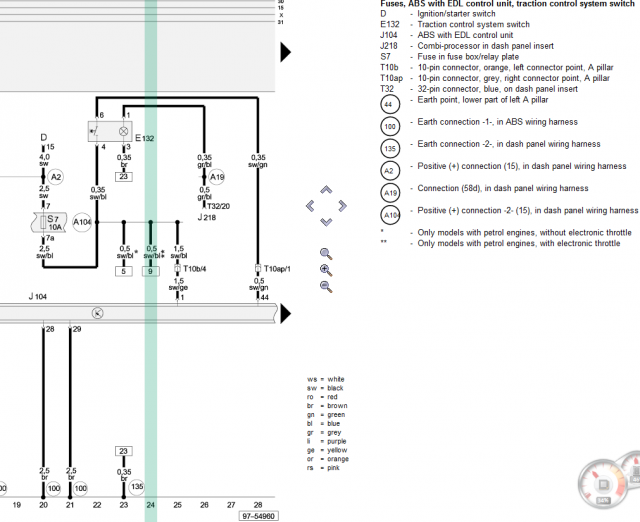

    Еще раз проверил сегодня оба предохранителя = целы. По схеме из elsa на ножку 1 концевика приходит постоянно 12В, на ножку 3 - при включении зажигания. Красно-черный провод от ножки 2 до 10пинового оранжевого разъема в передней левой стойке цел (я его прозвонил). Единственно, что не звонил (не могу найти куда уходит) - это бело-красный провод с 4 ноги концевика.
