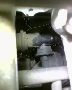

    вот сфоткал мобильником сверху через впускной коллектор.
    как я понимаю 1 на фото это и есть 6а на схеме(клапан который надо менять). но по фотке видно что и тройник 2 вроде тоже забит. после него(вправо по фотке) весь патрубок в масле. дак может клапан не причём и виноват тока тройник???

  20. Mex@n!K
    Mex@n!K Живу я здесь
    15 май 2007
    1.242
    Авто нет ;-)
    Да менять надо клапан 1 так как внем съехал диск, т.о. все разрежение во впусном коллекторе попадает в вентиляцию картера, посему и в картере и под клапанной крышкой на ХХ разрежение, а при нагрузке наддув, с последним еще хуже - нарушается дренаж масла с подшипников турбокомпрессора + масло начинает "переть" во все досупные и не очень щели.
