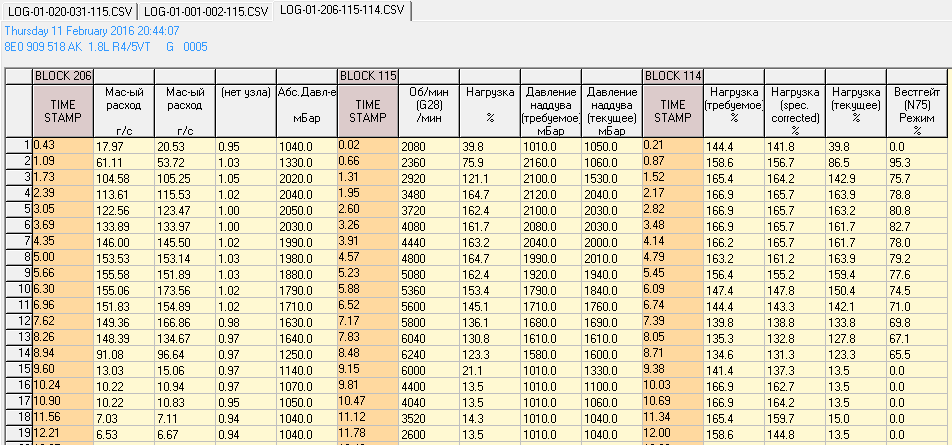

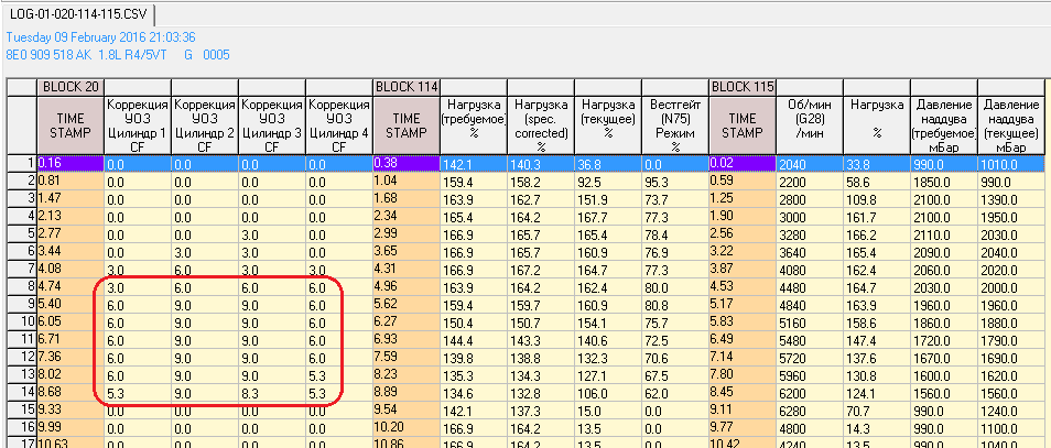

  4. melkon
    melkon Суровый диагност
    21 сен 2005
    27.089
    Touareg CR 3.0TDI
    'пошел ты, записывать 031-020-115 ,001-002-115 ,206-115-114 ну и 032 посмотри . Все же есть в теме про логи :laugh:
  5. ASheff
    ASheff Заблокирован
    24 окт 2009
    32.815
    A4\B6 1.8TQ AT 04г
    там все норм +-1 оба значения..
    окей, запишу мож сегодня, выложу..

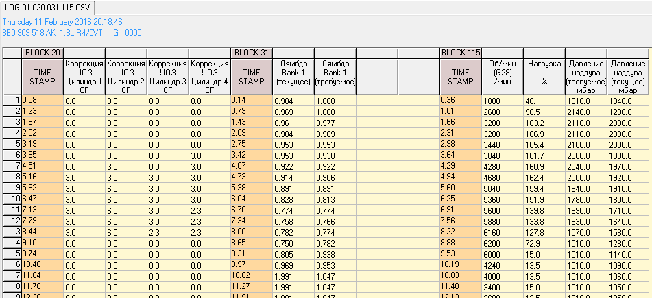

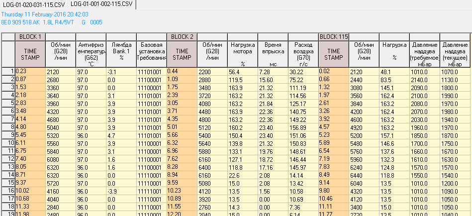

  7. ASheff
    ASheff Заблокирован
    24 окт 2009
    32.815
    A4\B6 1.8TQ AT 04г
    В общем такие дела, к имеющемуся в баке 95го плеснул еще 98го, получилось примерно пополам.
    Перед заездами в 32й группе: 0.6 и -3.1
    Сбросил единственную висевшую 'стандартнуюошибкуповакууму', обнулив тем самым 32ю группу и погнали..
    Первый заезд:
    Ретарды вроде меньше стали на аццкой смеси 95го и 98го )
    После первого заезда 32я группа: 0.2 и -1.6
    Второй
    Третий
    В 32й после: 0 и -1.6
    Ошибок никаких не появилось, кстати, в том числе и сабжевой.. :shock:

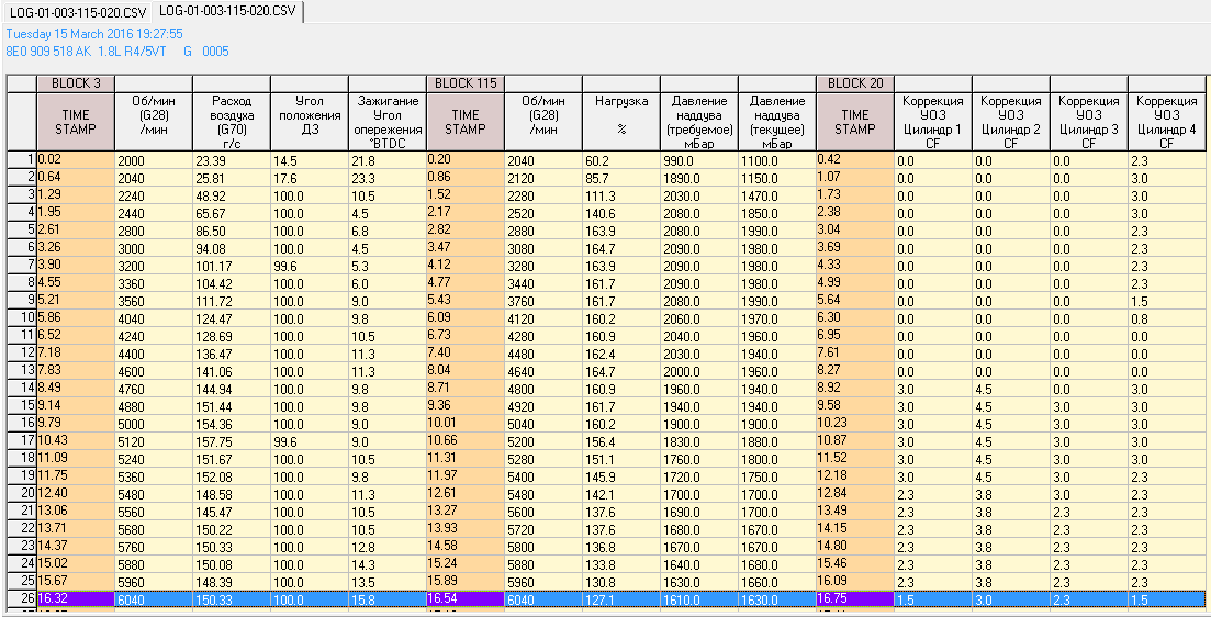

  15. ASheff
    ASheff Заблокирован
    24 окт 2009
    32.815
    A4\B6 1.8TQ AT 04г
    Ура, наконец таки я поменял насос :lol:
    Наконец таки ретарды упали до приемлимых значений..
    Бенз 98й. За окном 0.
    По четвертому цилиндру внизу почему то хрень какая то лезет..
