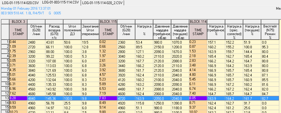

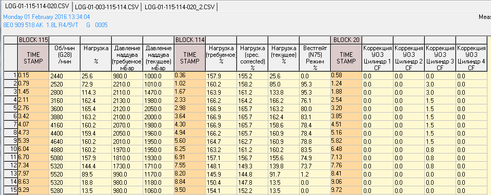

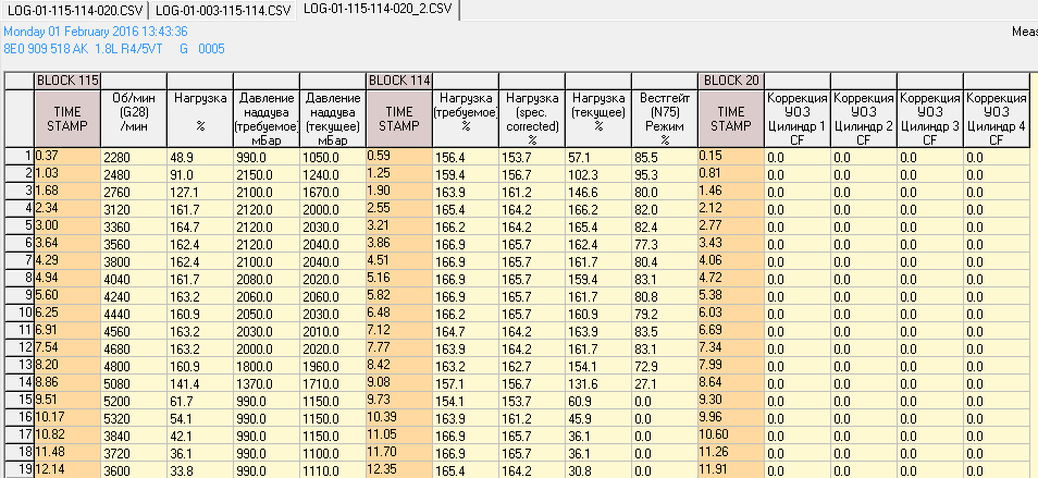

    Короче поехал делать логи и охренел, после 4х не едет, по этому выше не крутил..
    Вчера такого не было..
    Бенз 98й хороший.
    Ретарды 0 - это вообще удивительно, неделю назад снимал логи - там был мрак..

    Тут все в норме с наддувом

    Может какие еще логи нужны, чет она сейчас не поехала совсем..
    По бензину что надо снять?
    Кстати, после сброса газа (в конце всех картинок), давление превышает на 200мб запрашиваемое, это нормально?

    Ну не знаю ...Все в норме и с наддувом и наполнением .

    #38 ASheff, 1 фев 2016
    О, а почему такой маленький УОЗ, на второй картинке? Этж не нормально вроде..
    В 32м канале 0.2 и -1.6, вроде все отлично..

    Все с УОЗ нормально ,ограничений нет ,ретардов тоже .
