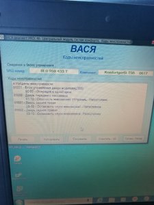

  8. Александр 862012
    Александр 862012 Новичок
    29 мар 2018
    1
    Ребят выдает эти ошибки но все при этом работает!Как исправить помогите !
  9. sanya-1
    sanya-1 Старожил
    15 дек 2003
    15.221
    Найди нормальный перевод ошибок. То, что у тебя на скрине - хрень полная. Проводку в гофрах смотри.
