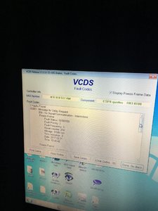

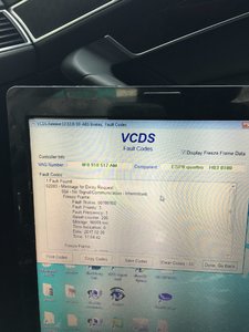

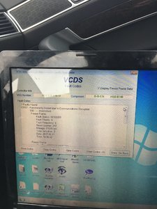

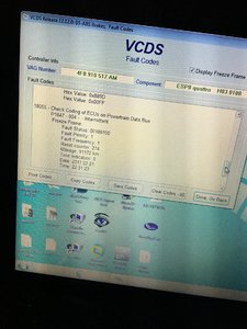

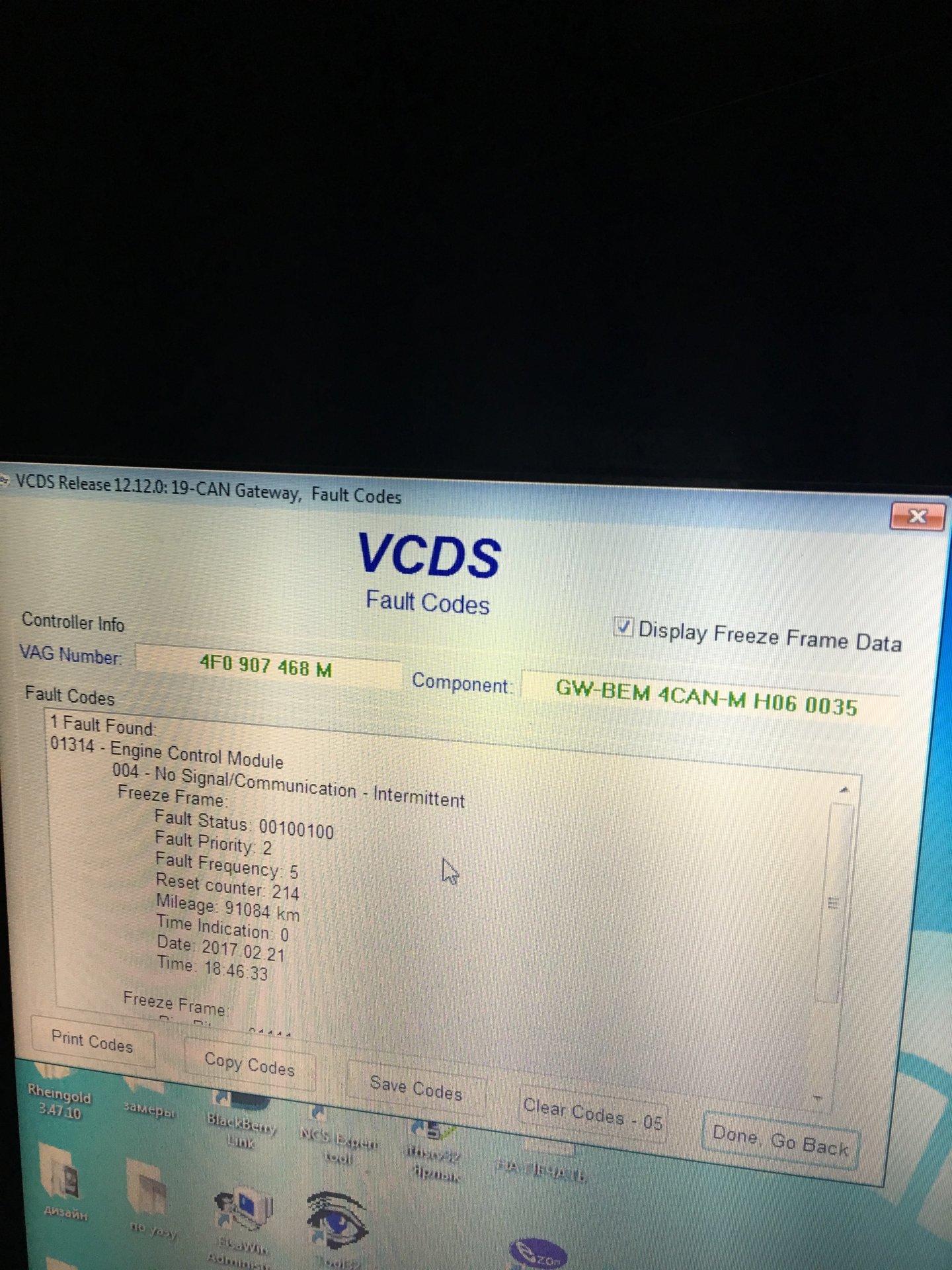

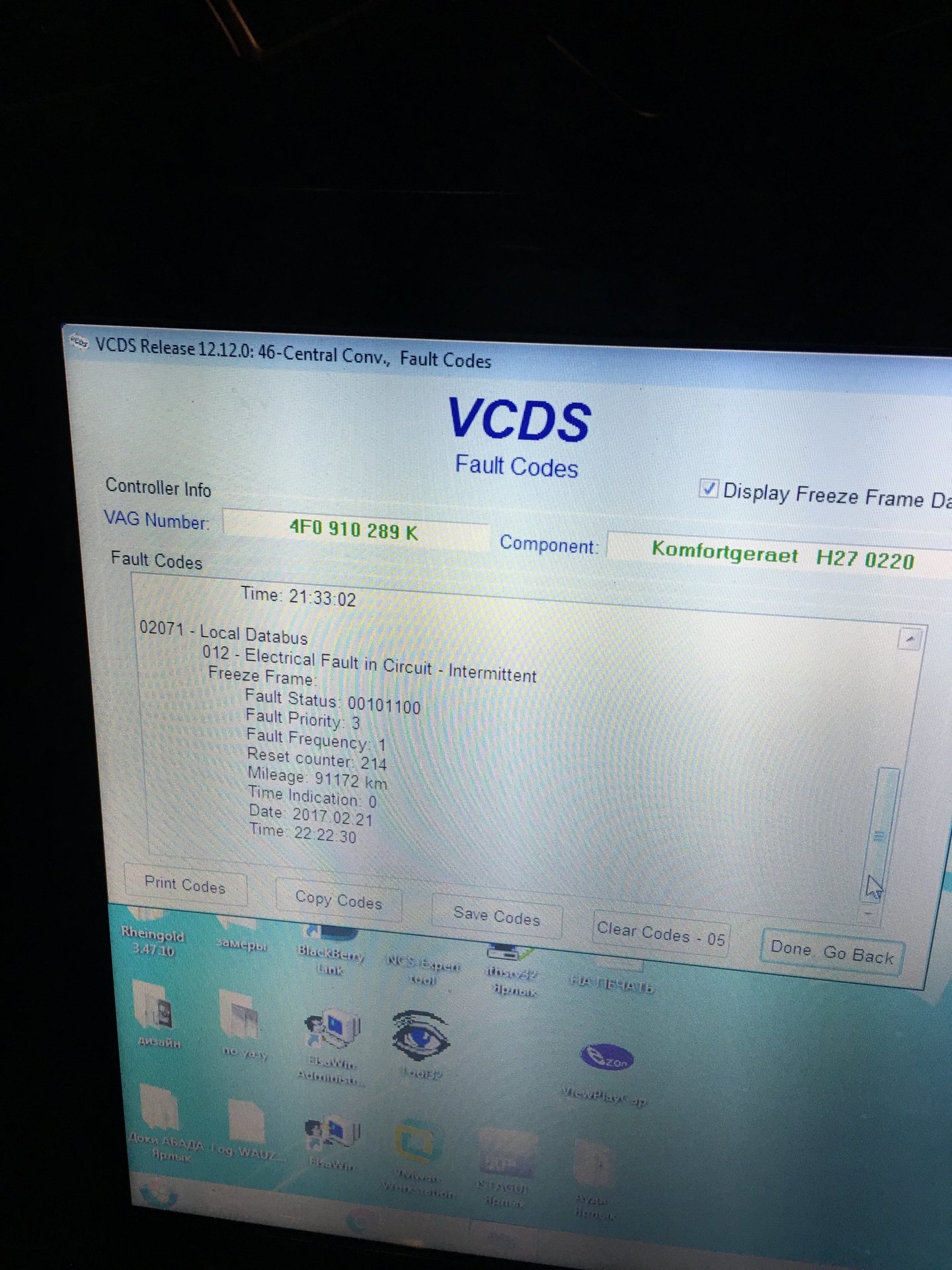

    основные ошибки которые вылазят:
      459,8 КБ
      1.448
      546,3 КБ
      1.369
      533,5 КБ
      1.386
      442,1 КБ
      1.322
      385,3 КБ
      1.217
      626,1 КБ
      1.285
      452,5 КБ
      1.093

    Component: GW-BEM 4CAN-M H06 0035
    Revision: LB100029 Serial number: 2900L10B018018
    Coding: 000303
    Shop #: WSC 02391 823 56573
    VCID: 3979CB6FB0AC49D693D-806C
    Subsystem 1 - Part No SW: 8K0 915 181 C HW: 8K0 915 181 C
    Component: J367-BDM H07 0125
    1 Fault Found:
    01314 - Engine Control Module
    004 - No Signal/Communication - Intermittent

  9. igor33
    igor33 Заблокирован
    19 июн 2010
    19.975
    А6/С6 3.0i Q 05
    Готовься к замене ЭБУ мотора.
