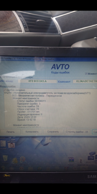

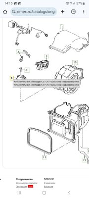

    Появилась ошибка 01274 - исполнительный электродвигатель заслонки воздухозаборника-v71.
    Подскажите где стоит привод и как до него добраться?
    Перелопатил весь форум поиском, но так точного места где он стоит не нашёл, загадывают что под жабо перед моторчиком печки, но какой из них? Кожух печки сложно снимается, хотелось бы точно знать какой привод v71.
    Спасибо

    Что-то у меня тоже вылезла ошибка по исполнительному механизму v-71.
    Где он стоит и какой у него номер?
    Что-то нет никаких ответов по этой теме
  3. fima76
    fima76 Живу я здесь
    2 июн 2012
    3.124
    A6 Avant 2,7BPP07г

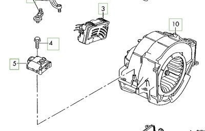

    #5 на схеме,у вентилятора
    Полковник нравится это.
  4. fima76
    fima76 Живу я здесь
    2 июн 2012
    3.124
    A6 Avant 2,7BPP07г
    Так понятней где стоит
  5. Грошихин Роман
    Грошихин Роман Живу я здесь
    25 дек 2011
    1.954
    A6C6 2008г 2.0TDI
    Практически над самым входом в воздухозаборник. Правильно?
    4F0820511A - он?
    fima76 нравится это.
  6. greka
    greka quattro®user
    29 янв 2004
    27.359
    Греция
    quattro®
    он

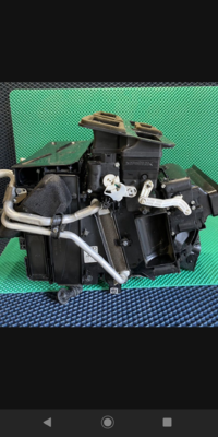

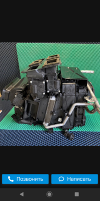

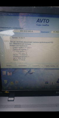

    Вот беда, ещё вылезла ошибка по неисправности эл. двигателя заслонки V68. Смешивания горячего и холодного воздуха. Не могу найти её расположение и ваг номер этой заслонки. Помогите пожалуйста с этим вопросом у кого есть возможность.

    Вот печка с левой стороны. Внизу, в районе педали газа вроде бы нет сервопривода. Надо найти именно V68.

    Вот фото с правой стороны. С пассажирской стороны.

    Нет в электросхеме вашего авто заслонки V68.
    Вам нужно через программу ODIS пройти по ошибке и посмотреть место установки или отсоединять разъёмы и смотреть, когда появится электрическая ошибка по этой (температурной заслонке).
    Сделай тест исполнительных механизмов по всем заслонкам, увидешь, что V68 нет в твоём авто.

    Да, наверное действительно нет. Ошибка есть такая. Но мне сейчас кажется, что шнурок после обновления чуток сбоит. Раньше, до обновления работал как надо, а сейчас чудит. Вот ошибки показал.
