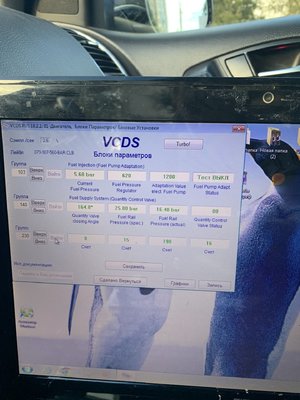

    Была ошибка по низкому давлению,проездил так месяц может и больше,стала плохо заводится,бывало 1-2 раза были пропуски по 2 цилиндрам не помню каким,и все,ехал по трассе думаю подкину Васю,он показал в 103 группе давление со скоростью в 120 2.5 баков а то и меньше,купил насос в баке который,до этого менял фильтр,в итоге,ехал в сервис менять фильтр,не доехал(и вообще я еле завёл ее,потом глохла по дороге 2 раза на третий уже эвакуатор,приехал,поменяли насос,говорят насос давить 6 бар,типо все норм,а ТНВД,не дают давление,сняли их он мне показывает давит на пружину рукой закрывает контур низкого и высоко давления,говорит что им все,не нагнетают,заклинили,спрашиваю как так сразу оба?он мне говорит скорее всего работал один,2 был мёртв,вот и этот накрылся,и самое интересно говорит,что бы запустить нужен хотя бы один,я и думаю нахрен мне один,если лучше 2 ставить,что бы все норм было,в сокеду ,приедут 2 ТНВД,будут ставить.вот и вопрос такое вобще бывает,что 2 не работаю(заклинили как он мне сказал)и за этого машина не запускается?

    Короче привёз сегодня 2 ТНВД,с разборки,поставили толку нет,как не заводилась так и не заводится,нет давления. В высоком контуре,мастер говорить такое ощущение что оно сливается в бак через обратку,я ему сказал что меняли топливный фильтр неделю назад,завтра полезет смотреть сказал все будет рабирать, я так понял что он уверен в том что проблема в баке,подключали манометр в низком контуре давление 4 бара можно пальцем удержать,я вот думаю может он там что Не так подключили,именно в баке,я просто не понимаю,уже

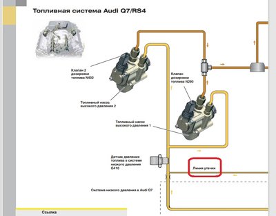

    Для того что бы слить ,нужно иметь превышение давление в рампах до 136 бар ,т.е. рампы это конечный по сути аккумулятор давления ,расход их которого идет исключительно через форсунки . и ЕСЛИ ВСЕ форсунки держат такое давление . то топливу банально деваться просто некуда , для заполнения ТНВД необходимо и достаточно всего 4 бара давления , но даже если и будет НИЖЕ , то рампы все равно заполняться и произойдет запуск пусть позже , пусть пропадет динамика при проблеме с насосом в баке , но запускаться такой ДВС все таки должен .
    P/s/ Обрати внимание предохранительный клапан установлен на КАЖДОЙ рампе , что бы сбросить давление с обоих нужно что бы оба вышли из строя, т.е. история повторяется .))
    P/s/s Не вижу проблемы в механике если честно , если ННД качает то запуск должен осуществляться , датчик низкого давления (410) является информационным . он не прерывает запуск ДВС подобно G28 , хотя подменить его на б.у. совершенно не сложно ..

    Но давление в рампе все же падает,Иресть в 140 группе,причём быстро как и падало,за 2 минуты до 6 бар.
    Симптомы сейчас,на холодную заводишь,работает норм на прогревочных(но не сильно как бы хотелось)
    Включаешь драйв обороты падают до 500,только прогревается до 90 градусов все работает ровно,тахометр на 680-720 в таких пределах.
    Появились(до этого небыли ее долго) ошибки по 12555 низкоедавление
    И по датчику высокого давления G247 сбой в работе,(даже заглохла один раз на светофоре,поменял датчик G410,больше вроде не глохнет,но ошибка по низкому давлению бывает.
    ВНИМАНИЕ вопрос,что может быть ещеееее

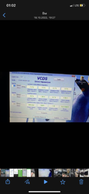

    Фото коррекции по топливу приложу,может такое быть что ТНВД Травиат обратно или сливает ку дато в одной голове,по пропускам ошибок нет,даже счётчик включал 15.16.17 группы,вобще нет,но двигатель на холодную до прогревание работает не ровно!!!памагите,может есть у кого знакомые диагносты в Ростове на Дону по нашим двигателям!?дайте мне знать где он
