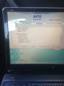

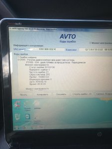

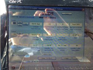

    Добрый день, у меня такая проблема...
    Периодически выскакивала ошибка 012555- Low Pressure Fuel regulation
    P310B - 001- Fuel Pressure Outside Specification
    Но если крышку топливного бака закрутить не до конца, она не выскакивала, грешу на адсорбер и проветривание бака, ну решил пойти по порядку и заменил вчера топливный фильтр (на нем было написано 6 бар.
    После замены фильтра на заведённой машине сразу выбивает вот такую ошибку
    004767 - Low-Pressure Fuel Pressure regulation
    P129F - 001 - Pressure too High
    Изменений в работе нет, провалов на скорости нет, не глохнет, но ошибка устрашает
    И показания в 103 канале меня не радуют тоже...
    на 2000 тыс. и на холостых оборотах.
    Помогите пока ничего не запорол...

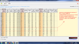

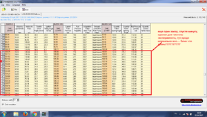

    Ребят доброго дня, подскажите у меня начала появляться ошибка во время утреннего пуска авто. Снял логи, прикладываю. Там интересный момент, 2 заезда для чистоты эксперимента, с разными показателями??? Насос менять не готов по причине отсутствия лишних 12 тыр. Начинать наверное следует с топливного фильтра и датчика? Заранее благодырь откликнувшимся )
    012555 - Low Pressure Fuel regulation

    и как загрузить логи в чистом виде??? не дает, пишет с таким расширением загрузить нельзя, в архиве тоже не пускает(
    Да еще опишу, что колпачок толкателя заменен недавно 10000назад вместе с грм, я меняю каждые 50000км. тнвд шток в хорошем состоянии, вобщем ничего не предвещало беды

    Ну много ж инфы,и видно что вы ее прочли,блок тннд еще там есть,мутит воду))логи сжать zip

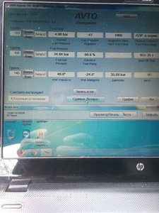

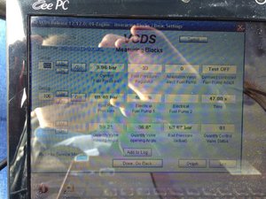

    Не знаю есть здесь кто или нет,ошибка 012555
    4.2fsi BAR,все началось с того что сала вялая динамика,потом плохо заводился на холодную,давление в 103 группе 3 бара,в 140 2-3 окно 25.25,в итоге заглох и уехал в сервис менять насос в баке,поменяли машина не заводится приговорили 2 ТНВД,типо они заклинили и не создают давление,как могли оба сразу накрытая?

    В низком 6 бар,завести не могут,сняли тнвд сказали что оба под замену,он понажимал на пружине, говорит что они не качают, не создают давления для запуска двигателя.в итоге жду 2 тнвд,естественно б/у,новые просто нереально сейчас дорогие,Китай ставить не хочется,вот и вопрос умеет это дело реально в тнвд,или в чем то другом,могут лить форсунки так сильно,и ещё сказал что тнвд не пропускают,запаха бензина нет,пружины в масле.в 140 группе давление надолго до 5-7бар за минуту
