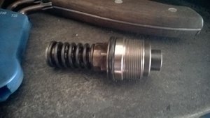

    Доброго времени суток уважаемые форумчане,единомышленники,единопроблемники уже теперь так сказать)
    Отписываюсь со своей проблемой здесь впервые.
    Имею в пользовании a4 b7 2.0T FSI на Revo Stage 2+
    Проблема родилась с появлением ошибок по низкому давлению по низкому контуру 012555 -P310B-002 и 004 а также по низкому давлению в рампе спорадически 00135 -P0087-002

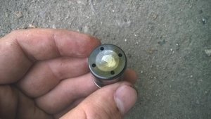

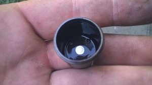

    На сервисе где шился и доделывал прочие тюнинг мероприятия,а в частности замена штока в ТНВД, полезли сразу же в погружной насос.Сняли,насос в идеале,все наичестейшее и сетка и тд тп...Поменяли на новый,все так же.
    Валю тапку в пол,орет, рычит,кричит)) а тяги как будто и не бывало...отсечка на 4000 оборотов...
    Полезли до толкателя и ТНВД,толкатель обломало....шток в ТНВД,тюненый за бля 15 рубликов,обломало!Крышка фазорегулятора вся в задирах,ну благо кулачек распредвала целый....
    Покупаем толкатель оригинальный,шток ставим стоковый обратно,крышку фазорегулятора беру на разборе за 5р(оригинальная шкалит от 23-35р).
    Сели поехали,тачила валит,ошибки все теже горят....отсечки по оборотам нет....
    Проходит два месяца..начинается та же история,тапка в пол тяги нет...
    Открываем-толкатель снова обламало,шток стоковый обломало пополам..крышка фазорегулятора опять в задирах...
    Покупаем новый оригинальный ТНВД(в сборе с датчиком G410,штоком и регулятором давления),оригинальный толкатель,оригинальную крышку фазорегулятора в сборе с клапаном N205,все ставим...
    1.2.3 передачи крутит до 7000 оборотов...скорость около 120км уже на 4 передаче уходит в отсечку в 4000-4200 оборотов и пиздярики))
    По ваське на хх погружной 6-5.5 бар нагрузка 80-81%
    под нагрузкой 5-4.5(не помню на память)
    Помогите советом,в какую сторону копать дальше...изучил всю тему наизусть,но неправильных шагов никаких совершать уже не хочется
    п.с фильтр топливный на 6 бар,менян тыщ 4-5 назад на момент первой поломки...
    ну а ошибки те же и по сей день и отсечка по поборотам,все заменено неделю назад...лезть в толкатель и тнвд уже страшно...
    машина в полном стоке сейчас без прошивки

    Распредвал на замену сразу, насос в баке тоже, что там с новым ТНВД трудно сказать не видя ... Кроилово приводит к попадалову ,так же как и не знание вопроса .
    ЗЫ. Забыл самое главное - машину оставить на стоке до решения проблемы и точного понимания того что было проблемой ...

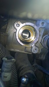

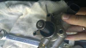

    Подскажете, у меня разгоняеться до 3000 оборотов затем разгона нет, обороты свыше не крутятся. Тут ранее прочитал что у всех проблема была в том что стерся толкатель ТНВД и в последствии был изношен впускной распредвал...
    Я после снял ТНВД, толкатель целый, распредвал так же цел.
    Подскажите в чем может быть проблема?
    логи снять не могу так как ни кто по неизвестным причинам не может подключиться к авто, хотя официалы сказали что надо менять ТНВД и если не поможет менять и топливный насос в баке... обосновать данный вердикт они не смогли и поэтому менять на угад совсем не хочеться.

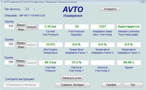

    Лог бестолковый ,в нем видно только что нет давления в рампе под нагрузкой . А почему нет не видно . 140 гр надо записывать под нагрузкой для понимания . 106 не говорит ни о чем . Еще 230 многое рассказывает ... Ну и все это надо смотреть относительно наддува,нагрузки ,воздуха и коррекции по лямбде. Ты сам цитирование мое вставил но прочитать в нем что надо записать не удосужился .

    Всем привет! Это опять Я...
    КАжись сделал я эти ЛОГИ.
    Посмотрите пож-та всё правельно сделано? и Самое главное что по логам можно сказать???
