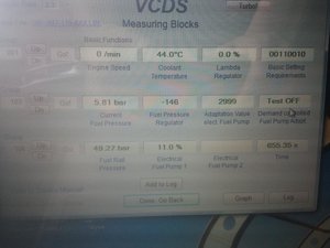

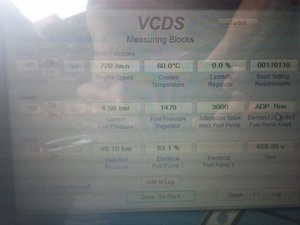

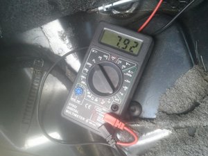

    Приветствую. С возвращением тепла начинаю борьбу с пресловутой ошибкой. Почитав эльзу, решил замерить напряжение, которое идет на погружной насос с блока управления. При запуске и на хх оно составляет ок 7,9 В. По мануалу не должно превышать, 5.7В. Мне сразу покупать весь суповой набор из насоса, б/у и датчика G410 ? Или все же попробовать кратковременно подать на насос 12В? В 103 гр. давление на хх 4,29 / 4000/ 3000
  19. Vovana4
    Vovana4 Участник форума
    19 сен 2012
    272
    A4 B7 DTM
    #279 Vovana4, 13 май 2014
    Замерил давление при включенном зажигании - рис 1, на хх - рис 2, и с принудительной подачей +12В на хх (рисунка нет, не хватило рук),
    при подаче +12В давление на заведенной машине возросло до 5,9 бар,
    напряжение от блока управления прим. 7,9В
