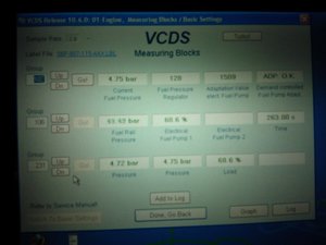

    Реально на высоте :down: прошло полтора месяца и вновь в 103-106 с прогревом машины начинают расти значения адаптации насоса и нагрузки. Датчик нагревается и начинает врать. :hot: Хрен бы со всем этим, но машина начинает тупить!
    Заказал новый :spy:

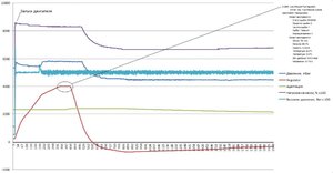

    Поймал на графике момент фиксации ошибки 012555 - Low Pressure Fuel regulation P310B - 004 - Fuel Pressure Outside Specification. Как оказалось, выходит за пределы не само давление (оно нормальное), а "fuel pressure regulator" упирается в 4000. Происходит это только при холодном запуске после нескольких часов стояния. На горячую при повторных запусках ошибка не повторяется.
    Приложил график, на котором всё наглядно. Подскажите, в какую сторону копать?
  14. melkon
    melkon Суровый диагност
    21 сен 2005
    27.089
    Touareg CR 3.0TDI
    Если датчик менялся значит насос и его блок

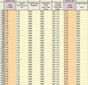

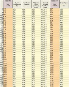

    Влад, у меня с низким давлением именно такая ситуация, как ты описал!
    В 103 группе во втором окне 4000, а в третьем в 3000. Проблема точно в насосе или дело может быть в блоке управления? Как правильно проверить насос в баке? Подать на него +12 на работающем двигателе параллельно блоку управления и мониторить 103 группу или блок нужно отключать?

    Я бы развязал гальванически через реле.
  18. Vovana4
    Vovana4 Участник форума
    19 сен 2012
    272
    A4 B7 DTM
    То есть в качестве источника питания берем "+" с аккумулятора, выход реле соединяем с "+" толивного насоса. Заводим машину , заходим в 103 группу и замыкая реле смотрим повышается ли давление в контуре?

    Ну примерно так. 30 кл. реле на +12В , кл 87 на бензонасос. Обмотка(85 и 86) соответственно на массу и на выход блока управления насосом.http://vovik8.ru/page/relau
