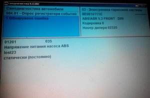

    Загорелись на панели значки ABS и антибукса. Заехал в сервис, там посмотрели, сказали, что какой-то датчик скорей всего, надо провода смотреть, сбросили ошибку. Чуть проехал, опять загорелось. И давно так езжу, но недавно хорошо оттормозился и понял, что надо АБС привести в порядок, с ним спокойней. Приехал друг со шнурком и компом. Выявилась следующая ошибка:
    01201 - Напряжение питания насоса ABS.
    Сняли штекер с блока АБС, пара-тройка контактов были окислены. Всё прочистили, пробрызгали вэдэшкой. Напряжение на нужные контакты приходит(контролькой проверяли). Предохранитель в блоке предохранителей цел, силовой предохранитель под рулевой колонкой тоже в порядке. Колодка контактов снизу блока АБС не окислена, как новая.
    Решили проверить, качает ли насос вообще. Через комп запустили программу прокачки блока АБС. На слух насос работает, гудит, клапаны щелкают. Дело было вечером, поднимать машину и крутить штуцеры прокачные не было времени. После манипуляций ничего не изменилось.
    Поиском искал, кучу тем перелопатил и на форуме, и в интернете. Ошибки такие бывают у народа, а кто и как решает - не нашел. Посоветуйте, други, где копнуть. Может было у кого подобное...
