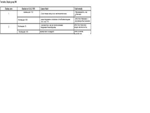

    Провёл диагностику по данному регламенту ELSE, оказывается в двигателе ABC в блоке измерений в третей группе есть параметр отвечающий за смену передач с D\PиN находится он в 006 группе третий параметр - а именно: на прогретой машине в положении P или N должен быть равен не больше 5 у меня он 0, при переключении передач должен повышаться на 10 +-1 у меня он 11. Значит двигатель видит переключения. Откуда тогда ошибка!? На выходных попробую прозвонить f125 - отпишусь. КАКИЕ МЫСЛИ ПИШИТЕ..... СПАСИБО. Буду рыть дальше....
    PS есть ли у кого данный регламент на русском, кое что для себя уточнить.
  13. Allem
    Allem Живу я здесь
    18 ноя 2005
    2.712
    теперь бмв
    Все не так!!!
    Перевел вобщем.
      36,8 КБ
      203
  14. st3
    st3 Участник форума
    18 авг 2008
    112
    A6/C4 2/6 АКПП 96г
    Что не так, я в посте так и описал, читай внемательней.
