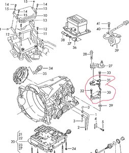

    Во! Механик как всегда вовремя, отставить кодировки, действительно несколько все иначе, чем на наших машинешках, мультифункциональный выключатель нада смотреть он на коробке сверху вроде как, не могу точно сказать, тяга к нету идет от селектора, гдето на этом форуме или на соседнем натыкался на описание процедур его лечения.... вот только коробку не помню наверно 01V, она меня в то время интересовала!!!
    Вот ссылка на типтронике как сымать
    http://www.passatworld.com/forums/showthread.php?t=243865
    А вот и про твою
    http://forums.audiworld.com/showthread.php?t=2743557
    31 номер это он!

    ВО....истина начинает пояляться!!!!!
    Буду теперь тестить! Спасибо большое! А привязался я к лягушке, потому, как Карп написал в самом начале темы, что это все из-за нее!!!!
