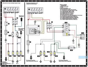

    А у кого-нибудь есть схема соединения этого датчика??? Из-за чего он мог перестать работать после установки сигналки.

    Прилагаю две схемки ... там есть "Выключатель огней стоп-сигнала" и "Выключатель на педали тормоза" !!!! Что-то я не пойму.... это что два разных выключателя, тогда где какой располагается?

    Выяснил, что у меня еще не работает круиз контроль! Докапался до датчика под педалью, тот который со шлангом.... снял фишку, замерил на ней напряжение, а его нет!

    Ошибся, круиз-контроль работает! И на датчике есть напряжение. просто его мерить нужно при нажатой педали, чтобы второй датчик замкнулся! И датчик промерил .... при отпущенной педали есть сопротивление, при нажатой нет! Вроде все работает! Тогда в чем причина возникающей ошибки и этих щелчков икоробке!!!! Ну отзовитесь кто-нибудь!
