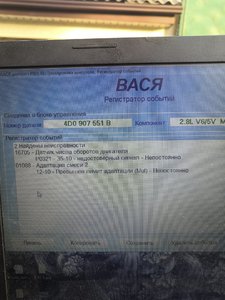

    Всем дня бодрого.Машина А6 ALG 98г Типтроник Парни подсакжите ,расход был 14-15 , не давно заменил левую лямбду, почистил форсунки, теперь расход 18-20,сделал диагностику вылезла ошибка 01088, я ж не на танке езжу, 01088 это что??? Или это из за чистки форсунок, может они теперь лить начали?

    Комп пишет Mixture Control Adjustment 2, но это X431?

    у меня тоже самое 01088 - адаптация смеси 2
    14-00- выход из диапазона адаптации ,больше верхнего предела(на холостых оборотах)
    а еще
    18010 - Напряжение питания на кл. 30: напряжение слишком низкое
    P1602 - 35-10 - - - Спорадическая
    16518 - Ряд 1-зонд 1: нет активности
    P0134 - 35-10 - - - Спорадическая
    где покопаться? спасибо!

    Вот и ответ -
    Лямбда переодически отваливается, проверяй разьемы.

    да? спасибо. а я думаю расход комп показывает,то 19.8 то 15.3)))
    буду смотреть.при ремонте снимали глушак.может плохо присобачили

    Или не подсоединили лямбду или повредили проводку ...

    А подскажите по ошибке 01088 - адаптация смеси 2, что за она?
    Первая, по датчику, я его отсоединял. Вообще её нету
    Двигатель 2.8 ack

    ДВС пытается провести подстройку ,но не получается )) Я бы для начала форсунки на стенд поставил бы
