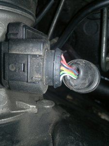

    Народ,помогите с ошибкой.
    Поменял дмрв,ошибка не стирается.
    Прозвонил провода до эбу,все целое,звонится.
    Мож кто знает,какое питание и сколько должно приходить на колодку.
    Распиновка на дмрв на 5 проводов.
    Машинка ауди,2.5тди,мотор аке.
      279,4 КБ
      765
  15. ser_gr72
    ser_gr72 Старожил
    23 окт 2006
    28.339
    31-00 обрыв или кз на массу - это значит, что нет питания, а не неисправность девайса.
    Логично было проверить питание, а потом менять.
    Контакт 2 - +12В с шины 15а (зажигание вкл).
    Красно-синий провод.
    Приходит из соединения в косе мотора.
    предохранитель 31 (15А)
    Подробнее в схеме
    maksik300 нравится это.
  16. виталий7u9
    виталий7u9 Новичок
    15 янв 2020
    21
    Украина
    Спасибо,есть о чем подумать,по скольку у меня на этот контакт приходит только 5.5-5.7в.
    На первый приходит 5в,третий вроде масса
  17. виталий7u9
    виталий7u9 Новичок
    15 янв 2020
    21
    Украина
    За схему отдельное спасибо.
    А то нет места для elsa,уже слишком она большая
  18. виталий7u9
    виталий7u9 Новичок
    15 янв 2020
    21
    Украина
    Я просто в шоке,наверное если бы я раньше не написал бы,на вас бы не попал,побежал к машине,сразу к 31 предохранителю,а там срака,стоит 40а предохранитель и тот не рабочий,поставил 15а,завел,сбросил и ЧУДО,ошибок нет.
    Спасибо Вам просто огромное
