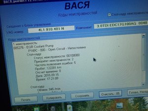

    В поиске ничего нет, по крайней мере по названию и номеру ошибки.
    Ошибка 005276 - EGR Coolant Pump
    Подскажите, что она хочет?
    Фото ошибки внизу.

  2. igor33
    igor33 Заблокирован
    19 июн 2010
    19.978
    А6/С6 3.0i Q 05
    В тесте исполнительных механизмов нужно попробовать запустить помпу, при этом слушать - работает или нет. Находится возле первого цилиндра, на лицевой стороне мотора (на резиновом кронштейне). Если не жужжит, меняй.
